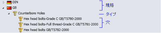

左パネルでは規格名を、右パネルではフォルダを右クリックしてナビゲートします。 右パネルでアイテムを選択/選択解除します。
このページを最初に使用する際、右パネルにはヒントが表示されます。右パネルでこのヒントをクリックします。
左パネル
左パネルには、穴ウィザード規格 の下に規格、カテゴリ、タイプが表示されます。
右パネル
アイテムを選択解除するには、チェックボックスをクリアにします。アイテムを選択解除すると、もう一度選択するまで、左と右のパネルで選択解除されたままになります。
規格、カテゴリ、タイプを展開するには、右パネルでフォルダをクリックします。 1 レベル前に戻るには、バックアップ (Back Up)をクリックします。
穴の規格のコピーを定義するには、規格コピー toolbox_copy_standard.gif (Copy Standard)をクリックします。 toolbox_delete_standard.gif をクリックして、選択したユーザー定義規格を削除します。
