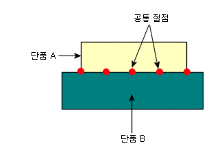

| 처음에 접하는 면(메시는 호환되거나 호환되지 않을 수 있음)
| 메시가 호횐되는 상태의 본드 접촉면 예
