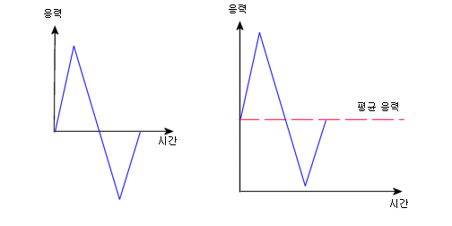

응력 싸이클의 교번응력이 싸이클의 응력 영역의 1/2로 계산됩니다. 응력 싸이클로 인한 손상도는 교차 응력뿐만 아니라 평균 응력에 따라 다릅니다. 예를 들어, 아래의 두 싸이클에 같은 교차 응력이 있으나 평균 응력이 다르므로, 손상도가 다릅니다.

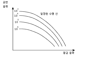

Haigh 도표로 불리우는 다음 도표는 싸이클의 평균 응력이 실패에 주는 영향을 보여줍니다.
