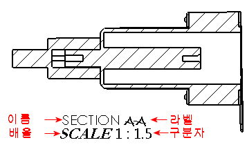

라벨 옵션

이름
뷰 라벨에 표시할 제목을 선택하거나 원하는 제목을 입력합니다. |

라벨
모체 뷰의 라벨에 해당하는 문자의 표현을 설정합니다. |

축척
배율의 라벨을 선택하거나 원하는 라벨을 입력합니다. |

표시 기호
배율 표시 옵션을 설정합니다.-
