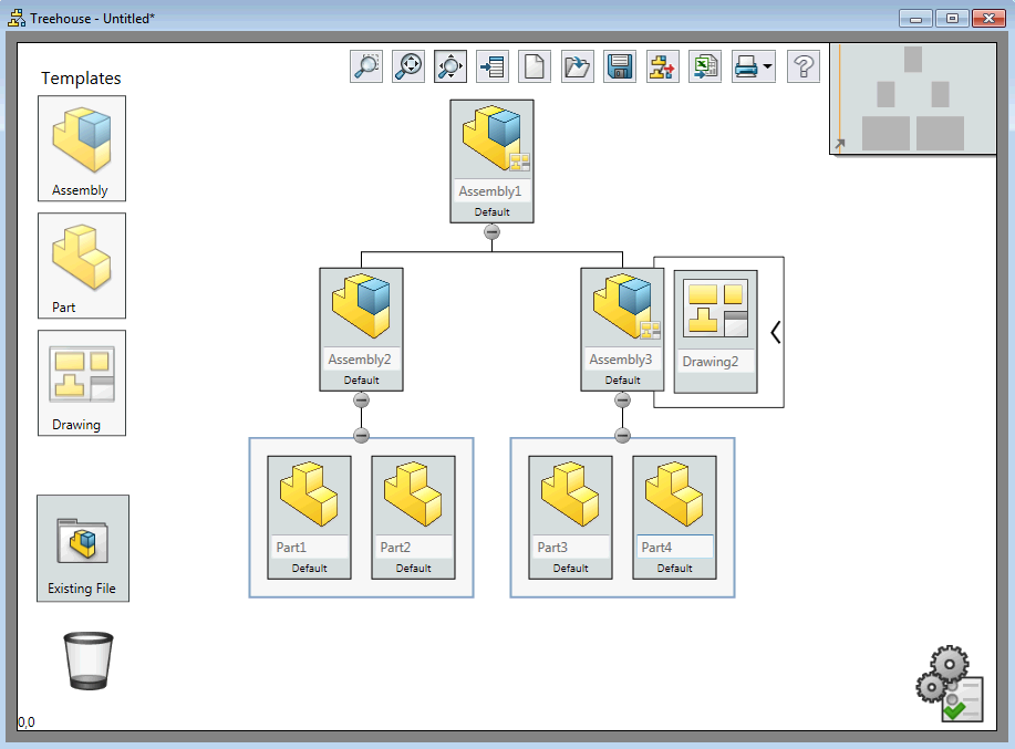

Treehouse umożliwia skonfigurowanie hierarchii złożeń SOLIDWORKS w graficznym interfejsie użytkownika przed rozpoczęciem budowy modeli w SOLIDWORKS. Można również użyć Treehouse, aby dodać elementy do istniejącej struktury plików.
Aby uruchomić Treehouse:
W systemie Windows kliknąć Start > SOLIDWORKS wersja > Narzędzia SOLIDWORKS > SOLIDWORKS Treehouse wersja.
W Treehouse można:
  • Przeciągać węzły części, złożeń i rysunków do obszaru graficznego w celu utworzenia struktury plików.
  • Edytować właściwości pliku.
  • Dodawać konfiguracje.
  • Wygaszać komponenty i wystąpienia komponentów.
  • Przeciągać istniejące dokumenty do Treehouse z Eksploratora Windows.
