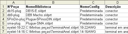

Eis um exemplo de arquivo do Excel pra um cabo de 4 núcleos, número de peça C1, e quatro fios individuais, números de peça 9982 a 9985.
Eis um exemplo de um arquivo do Excel para seis componentes.
