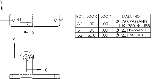

Referencial
Durante a inserção, Origem está pronto para que você selecione um vértice. Para definir a origem com um eixo X e um eixo Y, clique em Referência da direção do eixo X e selecione uma aresta horizontal do modelo na área de gráficos, em seguida clique em Referência da direção do eixo Y e selecione uma aresta vertical do modelo.
Após a criação da tabela, você pode arrastar a origem do referencial para outra posição, ou editar a definição do referencial. Os valores da posição são atualizados na tabela.

Selecione arestas individuais de furos, ou selecione uma face do modelo para incluir todos os furos na face.

Esta opção está disponível somente durante a inserção de tabelas. Ela permite definir o Referencial e os Furos para outra vista de desenho. Uma tabela de furos pode incluir diversas vistas de desenho. A tabela de furos é adicionada com um referencial para cada vista. As etiquetas são iguais em todas as vistas.
