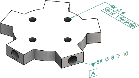

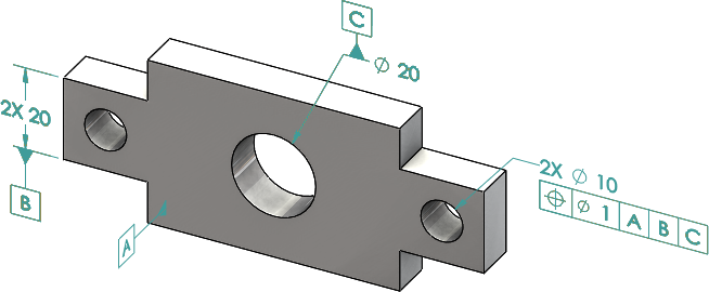

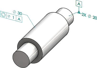

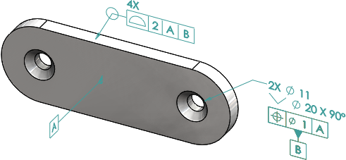

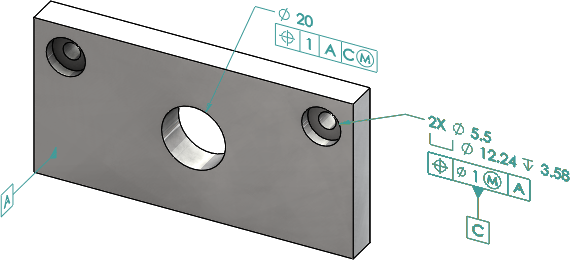

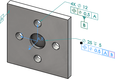

Referenciais padronizados Você pode atribuir referenciais a padrões de furos, furos concêntricos com espaçamentos entre eles, padrões de largura e ressaltos concêntricos. Você pode criar referenciais como recursos ou padrões individuais usando rebaixos e escareamentos. Padrão de quatro furos usado como referencial secundário Padrão de dois furos concêntricos usado como referencial secundário Padrão radial de cinco furos usado como referencial padrão Dois recursos de ressalto usados para definir a referência A Dois recursos de largura usados para definir a referência B Dois furos rebaixados usados para definir a referência A Dois furos escareados usados para definir a referência A Tópico paiFerramentas DimXpert
