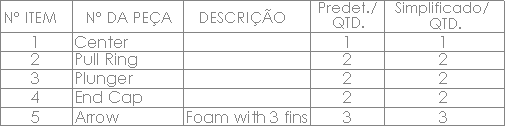

Exibir quantidades específicas da configuração em BOMs
As quantidades das BOMs são específicas da configuração. Você pode selecionar a configuração cujas quantidades são exibidas. Para BOMs de nível superior, é possível exibir as quantidades de cada configuração.
Para selecionar as configurações cujas quantidades devem ser exibidas:
  1. No PropertyManager Lista de materiais, em Configurações, selecione as configurações cujas quantidades devem ser exibidas na BOM.
    Selecione somente uma configuração para BOMs somente de peças ou de montagem recuada. Selecione uma ou mais configurações para BOMs de nível superior.
  2. Selecione outras opções e clique em .
Para montagens de nível superior é exibida uma coluna de quantidade para cada configuração selecionada. Os nomes das configurações, por exemplo, Integral e Simples, são exibidos nas colunas de quantidade.
