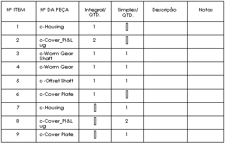

Salvar um template personalizado
  1. Insira uma tabela em um desenho.
  2. Personalize a tabela.
  3. Clique com o botão direito na tabela e selecione Salvar como.
  4. Na caixa de diálogo Salvar como, digite o nome do template, navegue até uma pasta e clique em Salvar.
