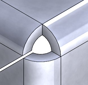

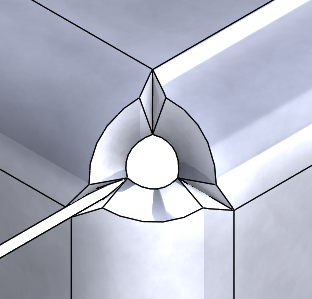

Exibição do alívio de canto
Cantos de três dobras são aprimorados para criar relevos de canto que são menores do que o tratamento de canto padrão necessário durante o estado dobrado.
Antes, o software podia criar somente os relevos de canto de três dobras na peça dobrada quando o tratamento de canto era maior do que o corte necessário para desdobrar a peça.
O exemplo a seguir mostra um alívio de canto circular no estado dobrado.
SOLIDWORKS 2018 SOLIDWORKS 2017
