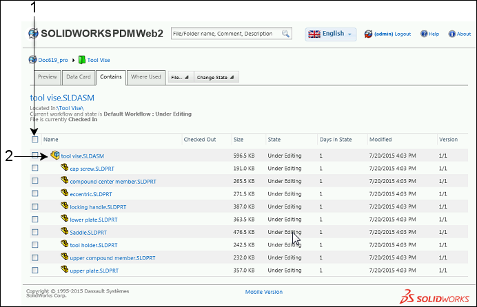

Страница "Содержит"
На странице "Содержит" отображается список файлов, на которые ссылается выбранный файл.
Для отображения страницы Содержит выполните одно из следующих действий.
  • Нажмите на ссылку с именем файла и выберите вкладку Содержит.
  • Наведите курсор мыши на имя файла, разверните стрелку и выберите Содержит.
Вкладка «Содержит»
1 Флажки Позволяют выбрать файл для выполнения различных операций: разрегистрация, отмена разрегистрации, скачивание, удаление и изменение состояния.
Флажок рядом с полем Имя позволяет выбрать или очистить структуру файлов.
2 Элемент управления "Развернуть" или "Свернуть" Стрелка рядом с флажком позволяет развернуть или свернуть структуру файлов.
