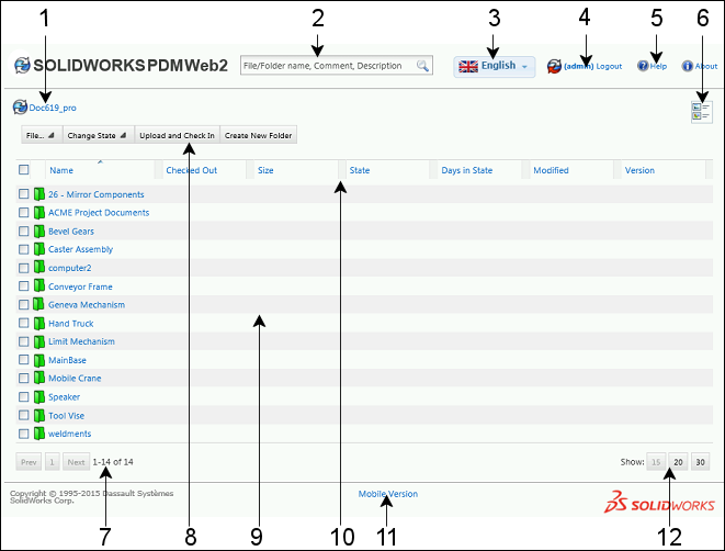

Список файлов и папок
Список файлов и папок позволяет просматривать корневую папку хранилища или файлы/подпапки в папке.
1 Текущий путь хранилища Отображает текущего пути к списку файлов и папок или к сведениям о файле. Для изменения пути нажмите на имя папки или корневую папку хранилища.
2 Окно поиска Введите ключевые слова и нажмите на значок лупы для запуска поиска.
3 Список выбора языка Выберите язык пользовательского интерфейса.
4 Имя пользователя и элемент управления Выход Показывает имя вошедшего в систему пользователя и позволяет выполнить выход.
5 Ссылка Справка Выводит справку Web2.
6 Вид мозаики Позволяет переключаться между Видом мозаики и Видом сведений.
7 Элемент управления "Нумерация страниц" Позволяет переключаться между страницами с результатами.
8 Кнопки действий Позволяют пользователям с соответствующими правами изменять содержимое хранилищ и скачивать файлы.
9 Область просмотра Отображает содержимое папки, результаты поиска и сведения о файле.
10 Строки изменения размера столбцов Позволяют изменить размер столбца путем перетаскивания строки в сторону.
Перемещение строк и изменение размеров столбцов невозможно на сенсорных экранах без сенсорной панели или мыши.
11 Ссылка Мобильная версия Перейдите по ссылке, чтобы изменить макет с полной версии на компактную мобильную версию.
12 Контроль длины страницы сведений Позволяет выбрать количество файлов/папок для отображения на одной странице. Администратор задает это значение на странице Web.config, однако пользователь может изменить его .
