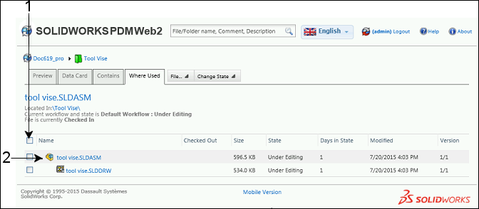

Страница "Где используется"
На странице "Где используется" отображаются файлы, у которых имеются ссылки на выбранный файл.
Чтобы открыть страницу Где используется, выполните одно из следующих действий.
  • Дважды нажмите на имя файла и выберите вкладку Где используется.
  • Наведите курсор мыши на имя файла, разверните стрелку и выберите Где используется.
Вкладка «Где используется»
1 Флажки Позволяют выбрать файл для выполнения различных операций: разрегистрация, отмена разрегистрации, скачивание, удаление и изменение состояния.
Флажок рядом с полем Имя позволяет выбрать или очистить структуру файлов.
2 Элемент управления "Развернуть" или "Свернуть" Стрелка рядом с флажком позволяет развернуть или свернуть структуру файлов.
