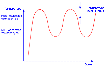

Если термостат работает должным образом, график температуры относительно времени в местоположении термостата должен колебаться, как показано на рисунке, при условии, что используется достаточное время решения. Если выход за требуемое значение температуры на одном или обеих сторонах значителен, измените свойства исследования, используйте меньший временной шаг и перезапустите исследование.

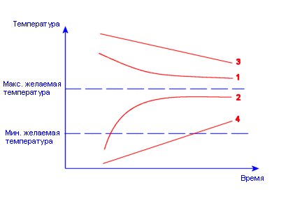

Если температура в местоположении термостата приближается к температуре выше или ниже допустимого диапазона (как в кривых 1 и 2), заданный термостат уже не играет роли в управлении тепловым источником. Измените тепловой источник, другие термические нагрузки или ограничения, свойства материала или расположение термостата.
Если температура в местоположении термостата приближается к одной из границ температурного ограничения, но не пересекает ее (как в кривых 3 и 4), увеличьте время решения и перезапустите исследование.
