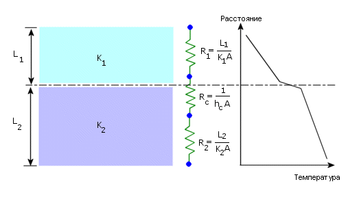

Существует два режима переноса тепла через пространство взаимодействия двух контактирующих граней. Первый режим представляет собой проведение тепла через точки контакта твердого тела с твердым телом (Q
проводимости), являющееся весьма эффективным. Второй способ – это проведение тепла через заполненные газом промежутки (Q
промежутка), которое, ввиду низкой способности проведения тепла, может быть весьма слабым. Для рассмотрения понятия сопротивления термического контакта по обеим сторонам контакта последовательно с проводящими средами вставляется граничная проводимость или h
c, как показано на следующем рисунке.
Проводимость hc подобна коэффициенту конвективной теплопередачи и имеет те же единицы измерения (Вт/м2 ºK). Если ΔT – разница температур по граничной области взаимодействия сред площадью A, то скорость переноса тепла Q задается равенством Q = A hc ΔT. Используя аналогию между теплом и электричеством, можно записать Q = ΔT/Rt, где Rt означает сопротивление термического контакта, задаваемое как Rt = 1/(A hc).
