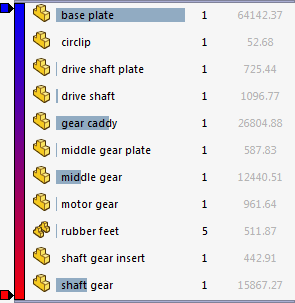

Активация визуализации сборки Чтобы провести визуализацию сборки, выполните следующие действия. Нажмите Визуализация сборки (панель инструментов "Инструменты" или вкладка Анализировать в диспетчере команд CommandManager) или Инструменты > Анализировать > Визуализация сборки . На вкладке Визуализация сборки панели дерева конструирования FeatureManager находится список всех компонентов сборки, изначально отсортированных по имени файла. Поработайте со списком и выделите цветом модель в графической области с помощью инструментов из вкладки Визуализация сборки . Сохраните сборку. Настройки визуализации сборки будут сохранены. При следующем доступе к визуализации сборки для данной модели сохраненные настройки будут применены к списку и модели в графической области. См. Импорт и экспорт настроек визуализации чтобы узнать как переносить настройки из одной сборки в другую. Чтобы узнать больше о том, как сохранить сведения о списке в отдельном файле, например в таблице Microsoft® или в текстовом файле, см. в ® или текстовом файле, см. Сохранение в файлы других типов . См. Сохранение в качестве состояния отображения для сохранения вида визуализации сборки в качестве состояния отображения. В верхней части панели выберите Выход из визуализации .Панель закроется, и вкладка будет скрыта. Модель в графической области приобретет свой обычный цвет. На уровень вышеВизуализация сборки Задачи, связанные с данной Манипулирование отображения списка Сортировка списка Редактирование значений свойств Выделение модели цветом Импорт и экспорт настроек визуализации Сохранение в файлы других типов Сохранение в качестве состояния отображения Ссылки, связанные с данной Вкладка Визуализация сборки Диалоговое окно Настроенный пользователем столбец
