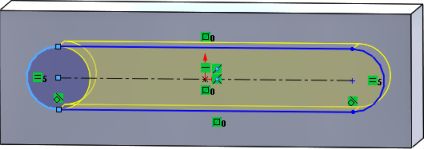

Можно изменить направление касательности определенных изогнутых объектов эскиза. К таким объектам относятся дуги и сплайны.
Для изменения направления касательности выполните следующие действия.
  1. Откройте файл детали, который содержит дугу с касательной ошибкой.
  2. В дереве конструирования FeatureManager нажмите правой кнопкой мыши на эскиз, содержащий дугу с ошибкой касательности, затем нажмите Редактировать эскиз.
  3. В графической области нажмите правой кнопкой мыши на дугу и выберите Реверс касания конечных точек в контекстном меню.

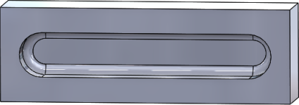

    Программа выполнит реверс касательной и перевернет дугу.
  4. Нажмите Правка > Перестроить.
