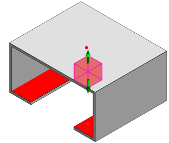

Исключение области из расчета силы зажима
Если модель содержит выточки или слайды, можно исключить эти области из вычисления силы зажима.
В окне PropertyManager Сила зажима нажмите Исключить область, затем выберите элементы модели, которые представляют собой области выточек или скольжения.
При запуске моделирования FLOW или PACK эти элементы исключаются из расчета силы зажима, например красные области, которые представляют выточки на изображении.
