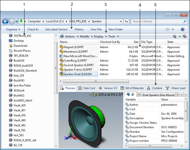

Al abrir un almacén de SOLIDWORKS PDM, las carpetas y los documentos almacenados en el almacén aparecen en la vista de archivos, en la sección superior del panel derecho. Seleccione un documento para ver una vista preliminar y abrir pestañas con detalles.
Vista de archivos de SOLIDWORKS PDM en Windows 7
1 |
Panel de navegación |
Permite moverse por almacenes y carpetas. Las vistas locales de almacenes se indican mediante el icono de SOLIDWORKS PDM
. Los vínculos a la vista de almacén aparecen en la lista Favoritos en la parte superior del panel de navegación y en la ubicación donde usted crea la vista local de almacén.
2 |
Barra de herramientas del Explorador de Windows |
Contiene comandos que se aplican al archivo o la carpeta seleccionada. Cuando está conectado a un almacén de SOLIDWORKS PDM, el botón Ayuda
en la barra de herramientas del Explorador de Windows abre la ayuda del Explorador de archivos de SOLIDWORKS PDM.
3 |
Barra de menús de SOLIDWORKS PDM |
Contiene menús de comandos que se pueden ejecutar para el archivo o la carpeta seleccionados. |
4 |
Lista de archivos y carpetas |
Muestra archivos y carpetas a los que tiene permiso de acceso. |
5 |
Pestañas de vista de archivos |
Muestran información sobre los archivos seleccionados en la lista de archivos. |
