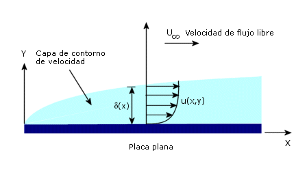

La convección está ligada al concepto de una capa de contorno que es una delgada capa de transición entre una superficie, que se supone adyacente a las moléculas estacionarias, y el flujo de fluido en el entorno. Esto se puede observar en la siguiente figura que muestra un flujo sobre una placa plana.
Donde u(x,y) es la velocidad de dirección x. La región que va hasta la arista externa de la capa de fluido, definida como el 99% de la velocidad de la corriente libre, se denomina espesor de la capa de contorno del fluido δ(x).

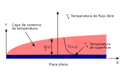

Se podría hacer un croquis similar de la transición de temperatura desde la temperatura de la superficie a la temperatura de los alrededores. En la siguiente figura se muestra un esquema de la variación de la temperatura. Observe que el espesor de la capa del contorno térmico no necesariamente es el mismo que el del fluido. Las propiedades del fluido que conforman el Número de Prandtl rigen la magnitud relativa de los dos tipos de capas del contorno. Un Número de Prandtl (Pr) de 1 implicaría el mismo comportamiento para ambas capas del contorno.
