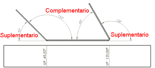

  • Establecer la dirección de pliegue, el radio de pliegue, el orden de pliegue y la fibra neutra de pliegue
  • Editar el texto, incluida la eliminación de R para el parámetro del radio de pliegue
  • Visualizar los ángulos de pliegue complementarios y suplementarios
