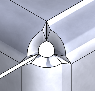

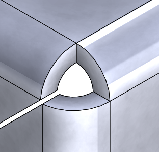

Esquinas de tres pliegues mejoradas para crear desahogos de esquina inferiores al tratamiento de esquinas predeterminado necesario en estado doblado.
En versiones anteriores, el software solo podía crear desahogos de esquina de tres pliegues en la pieza doblada cuando el tratamiento de esquinas era superior al corte que se requería para desdoblar la pieza.
A continuación se muestra un desahogo de esquina circular en estado doblado.
SOLIDWORKS 2018 |
SOLIDWORKS 2017 |
