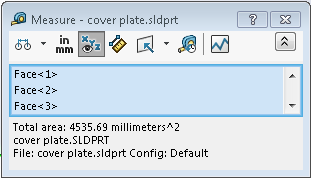

Mejoras en la herramienta Medir La herramienta Medir es compatible con las siguientes operaciones adicionales: Cuadro de entrada. El cuadro de entrada que muestra las selecciones ahora incluye seis elementos. SOLIDWORKS 2017 SOLIDWORKS 2018 Copia rápida. Al pasar el cursor sobre un valor numérico, el valor numérico se resalta en el cuadro de diálogo y se muestra Copiar . Haga clic en para copiar el valor en el portapapeles. Puede pegar el valor en la ubicación requerida. Tamaño de fuente. Puede ajustar el tamaño de la fuente del texto en el cuadro de diálogo Medir. Haga clic en para aumentar el tamaño de fuente. Haga clic en para reducir el tamaño de fuente. No puede reducir el tamaño de fuente a un tamaño inferior al predeterminado. Pasador. Haga clic en para fijar el cuadro de diálogo Medir en la zona de gráficos. Haga clic en para cerrar el cuadro de diálogo.Haga clic en para liberar el cuadro de diálogo Medir. Presione la tecla Esc para cerrar el cuadro de diálogo solo si se ha liberado. Tema principalInterfaz de usuario Conceptos relacionados Rotación automática de la vista normal en la edición de croquis Iconos de carpeta de posición en el gestor de diseño del FeatureManager Mejoras de los movimientos del ratón Mejoras en la barra de retroceder y la barra de bloqueo de la interfaz de usuario Escala de entidades en monitores de alta resolución Cambios del panel de tareas Interacciones con pantalla táctil Cuadro de diálogo Bienvenido Tareas relacionadas Inicio de sesión en SOLIDWORKS Visualización de nombres de archivo y descripciones en la biblioteca de diseño
