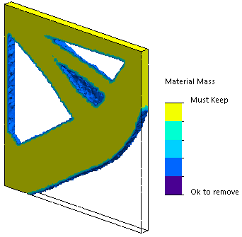

  1. En Resultados, haga doble clic en Masa de material 1 (-Masa de material).
    El PropertyManager Masa del material traza isovalores de las densidades de masas relativas de los elementos. Los elementos con mayores densidades de masa se consideran sólidos y deben permanecer en la forma "optimizada". Los elementos con densidades de masa inferior se consideran "blandos" y se pueden eliminar. Mueva el control deslizante en Visualización a la posición más a la derecha de Ligera para trazar solo elementos con densidades de masa próximas a 1 (deben mantenerse). Mueva el control deslizante a la posición más a la izquierda de Pesada para trazar todos los elementos. La opción de gráfico de color del trazado de masa de material está establecida en Optimizado para masa del material. Los colores rojo y verde se eliminan de la escala de colores del trazado de masa del material para proporcionar una mejor asistencia a los usuarios daltónicos a la hora de visualizar el trazado.
    La posición predeterminada del control deslizante traza todos los elementos con densidades de masa relativas superiores a 0,3. El resto de la masa de la chapa (en la posición predeterminada del control deslizante) pesa 25,56 kg, lo que equivale al 52 % de la masa original de 49,06 kg.

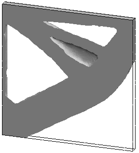

  2. Haga clic en Calcular malla suavizada .
    El programa crea superficies lisas de la forma optimizada, de manera que el diseño final está listo para su fabricación.
  3. Haga clic en .
    Para guardar la malla suavizada en una nueva configuración o en una pieza nueva, haga clic con el botón derecho del ratón en Masa de material 1 (-Masa de material) y haga clic en Exportar malla suavizada.
