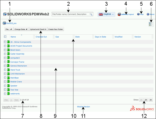

Dosya ya da Klasör Listesi
Dosya ya da klasör listesi, kasa kökünü ya da bir klasördeki dosyaları/alt klasörleri görüntülemenize izin verir.
1 Geçerli kasa yolu Dosya ya da klasör listesinin geçerli yolunu ya da dosya ayrıntı görünümünü görüntüler. Yolu değiştirmek için bir klasör adına ya da kasa köküne tıklayabilirsiniz.
2 Arama kutusu Arama terimlerini girin ve bir arama başlatmak için büyüteç simgesine tıklayın.
3 Dil seçim listesi Kullanıcı arayüzünün dilini seçin.
4 Kullanıcı adı ve Oturumu kapat kontrolü Oturum açan kullanıcının adını görüntüler ve oturumu kapatmanıza izin verir.
5 Yardım bağlantısı Web2 yardımını görüntüler.
6 Döşemeler Görünümü Döşemeler Görünümü ve Ayrıntılar Görünümü arasında geçiş yapmanıza izin verir.
7 Sayfalandırma kontrolü Sonuç sayfaları arasında gezinmenize izin verir.
8 Eylem düğmeleri Uygun izinlere sahip kullanıcıların kasa içeriklerini değiştirmesine ve dosyalar indirmesine izin verir.
9 Görünüm alanı Klasör içeriklerini, arama sonuçlarını ve dosya ayrıntılarını görüntüler.
10 Sütun yeniden boyutlandırma çubukları Bir çubuğu bir yöne sürükleyerek bir sütunu yeniden boyutlandırmanıza izin verir.
Bir izleme altlığı ya da benzeri bir cihaz olmadan dokunmatik ekranlarda çubukları taşıyamaz ve sütunları yeniden boyutlandıramazsınız.
11 Mobil Sürüm bağlantısı Düzeni, tam sürümden kısa mobil sürüme değiştirmek için tıklayın.
12 Ayrıntı sayfası uzunluğu Tek bir sayfada görüntülenecek dosya/klasör sayısını seçmenize izin verir. Yöneticiniz bu değeri Web.config dosyasında ayarlar ancak, siz üzerinde değişlik yapabilirsiniz.
Eylem Düğmeleri
File Bir dosya seçin ve aşağıdakileri yapmak için Dosya seçeneğini genişletin:
  • Teslim Al
  • Kasadan Almayı İptal Et
  • İndir
  • Sil
Durumu Değiştir Bir dosya seçin, Durumu Değiştir seçeneğini genişletin ve geçişi seçin.
Birden çok dosya seçer ve Durumu Değiştir seçeneğini genişletirseniz Durumu Birden Çok Dosyada Değiştir iletişim kutusu açılır.
  • Dosyalar aynı durumda ise Tümünü Değiştir listesinden bir geçiş seçin ve bir açıklama girin.
  • Farklı durumda iseler her dosya için geçişi yapın.
Yükle ve Teslim Et Yeni dosyaları eklemenize ve teslim etmenize izin verir.
Yeni Klasör Oluştur Geçerli klasör görünümünde ya da kasa kökünde yeni bir alt klasör oluşturur.
