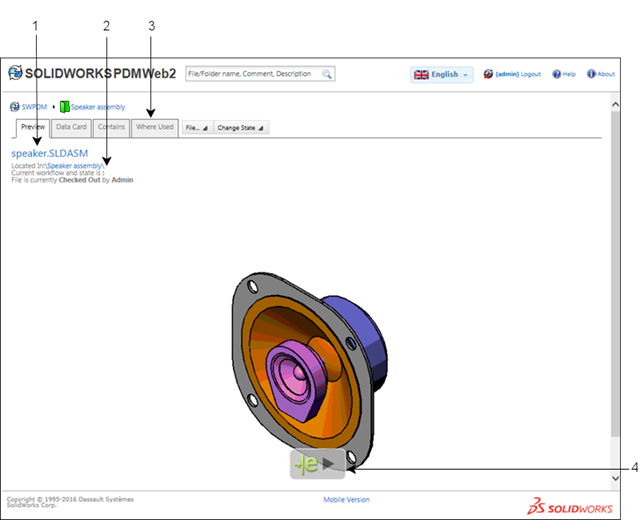

Önizleme sayfası, WebGL görüntüleyiciyi kullanarak etkileşimli bir önizleme başlatma özelliğiyle SOLIDWORKS dosyalarına ilişkin bit eşlemleri görüntüler. Diğer genel dosya tipleri, dosya tipine ilişkin yerel uygulamaya benzer görünen bir HTML önizlemesine dönüştürülür.
Önizleme sayfasını görüntülemek için dosya listesinde aşağıdakilerden birini yapın:
  • Dosya adı bağlantısına tıklayın.
  • Bir dosya adının üzerine gelin, oku genişletin ve Önizleme seçeneğini belirleyin.
Önizleme Sekmesi
1 Dosya Adı bağlantısı Bir dosyayı indirmek için bir dosya adı bağlantısına tıklayın.
2 Dosya bilgileri Dosya konumunu, teslim alma ya da teslim etme durumunu, iş akışını ve geçerli durumu gösterir.
3 Eylem Düğmeleri Önizleme sayfasındaki Dosya ve Durumu Değiştir seçenekleri, dosya ya da klasör listesi sayfasındaki seçeneklerle benzer şekilde işler.
Ayrıntılar için bkz. Dosya ya da Klasör Listesi.
4 Gelişmiş önizleme simgesi eDrawings önizlemesini görüntülemek için eDrawings simgesine tıklayın.
