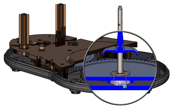

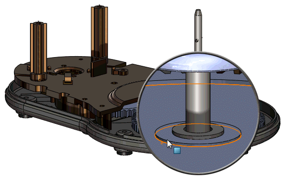

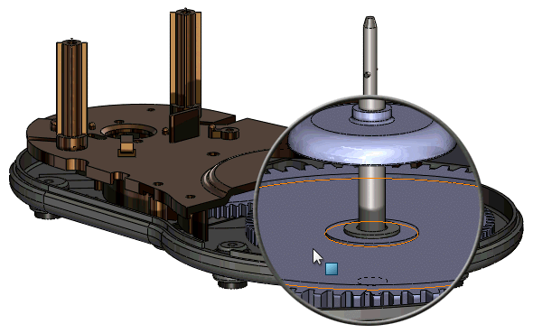

Büyüteç Kullanma Bir modeli incelemek ve genel görünümü değiştirmeden seçim yapmak için büyüteci kullanın. Bu işlevler, montaj ilişkiler gibi işlemler için obje seçmeyi kolaylaştırır. Büyüteci, bir montajdaki objeleri seçmeye yardım etmekte kullanma için: Aşağıdakilerden birini yapın: İmleci incelenecek alanın üzerine getirin ve G tuşuna basın. Grafik alanında boş bir alana sağ tıklayın ve bağlam araç çubuğundan Büyütülmüş Seçim öğesini seçin. Büyüteç açılır. Büyüteci başlatmakta kullanılan klavye kısayolunu özelleştirmek için, Araçlar > Özelleştir'e tıklayın. Klavye sekmesinde, Büyüteç'i arayın ve kısayol tuşunu girin. İmleci modelin etrafında dolaştırın. Büyüteç, aynı büyütme derecesini koruyarak hareket eder. Model sabit kalır. Hareket üzerindeki kontrolü artırmak için Ctrl tuşuna ve farenin orta düğmesine basarak simgesini büyüteçle sürükleyin. Yakınlaştırmak için fare tekerini çevirin. Model sabit kalırken, büyüteç alanı yakınlaştırır. Ekrana paralel bir kesit görünümünü görüntülemek için Alt tuşuna basın ve fare tekerini çevirin. Ctrl tuşunu basılı tutup objeleri seçin. Bir objeyi Ctrl tuşuna basmadan seçerseniz, büyüteç kapanır. İşleminizi, örneğin montaj ilişkisi oluşturma, tamamlayın. Büyüteci kapatmak için tıklayın. Ayrıca G veya Esc tuşlarına da basabilirsiniz. Ana başlıkGörünümleri Manipüle Etme İlgili başvurular Çizimi Onar
