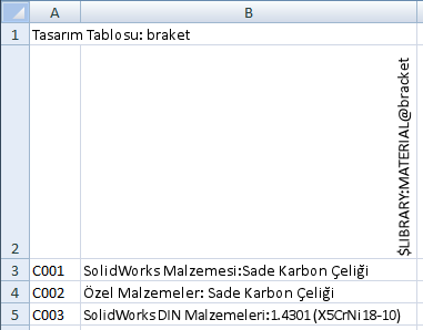

Tasarım Tablosu
Malzemeleri bir tasarım tablosunda konfigüre edebilirsiniz. Sütun üstbilgisi aşağıdaki sözdizimini kullanır:
Bir parça için: $LIBRARY:MALZEME@parça_adı
Çok gövdeli bir parçadaki bir gövde için: $LIBRARY:MALZEME@gövde_adı@parça_adı
$LIBRARY, Malzeme iletişim kutusundaki ağacın üst düzeyinde bulunan kitaplık adıdır. Örnekler: SOLIDWORKS Malzemeleri, SOLIDWORKS DIN Malzemeleri, Özel Malzemeler.
MALZEME, Malzeme iletişim kutusunda tanımlandığı üzere malzemenin adıdır. Örnekler: Sade Karbon Çeliği, AISI 304, 1060 Alaşım.
Sütun üstbilgisi, küçük-büyük harf duyarlı değildir.
Bir malzeme girmek için aşağıdakilerden birini yapın:
  • Bilgileri manuel olarak yazma.
  • Bir hücreye tıklayıp malzeme Sık Kullanılanlar açılır listesinden seçim yapma.
Bir hücre boş bırakılırsa, konfigürasyonun oluşturulduğu sırada geçerli malzemeyi devralır.
Örnek:
