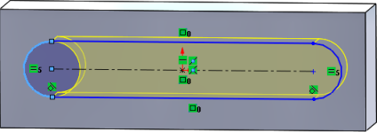

Teğetlik yönünü kontrol etmek için:
  1. Bir teğet hatası bulunan yaya sahip bir parça dosyası açın.
  2. FeatureManager Tasarım Ağacında, teğet hatası bulunan yaya sahip çizime sağ tıklayın ve Çizimi Düzenle öğesine tıklayın.
  3. Grafik alanında, yaya sağ tıklayın ve kısayol menüsünde Uç Teğet Noktasını Ters Çevir seçeneğini belirleyin.
    Yazılım, teğetliği tersine çevirir ve yayı döndürür.

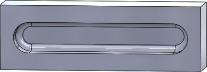

  4. Düzenle > Yeniden Oluştur öğesine tıklayın.
