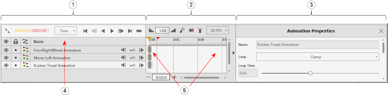

Aşağıdaki şekilde animasyon zaman çizelgesi ve kontrolleri gösterilir.
1 Temel animasyon kontrolleri
2 Gelişmiş animasyon kontrolleri
3 Animasyon Özellikleri
4 Animasyon listesi
5 Zaman Çizelgesi
