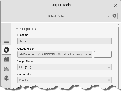

Çıktı Araçları
Ana araç çubuğundaki Çıktı Araçları, işleme çıktısı seçeneklerini belirlemenizi sağlar.
Çıktı Araçları iletişim kutusunun üst kısmında Akıllı Kontrol Çubuğu'ndaki açılır listede işleme profilleri seçebilirsiniz. Profiller, ortak işlemelere yönelik ön ayarlar sağlamak için ön ayar seçenekleri içerir. Ayrıca özel profiller oluşturabilir ve profilleri kilitleyerek ayarlarının değiştirilmesini önleyebilirsiniz.
Çıktı Araçları'na tıkladığınızda Çıktı Araçları iletişim kutusu açılır.
Anlık Görüntü Normal anlık görüntülere göre ekranda gördüklerinizi daha fazla kontrolle yakalamak için Anlık Görüntü sekmesini açar.
İşle Çıktı ayarlarını belirtmek, çözünürlüğü belirlemek ve dört işleme modu (Önizleme, Hızlı, Doğru ve Boost) arasından seçim yapmak için İşle sekmesini açar.
Yalnızca SOLIDWORKS Visualize Professional uygulamasında kullanılabilir
Canlandırma Sahnede ayarladığınız animasyonlardan bir film oluşturmak için Animasyon sekmesini açar.
Eşleme Masası Nesnelerin eşleme masalarında döndüğü çerçeve dizisini işlemek için Eşleme Masası sekmesini açar.
Güneş Etüdü Bir çerçeve dizisini günün farklı zamanlarında işlemek için Güneş Etüdü sekmesini açar.
