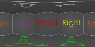

360 lens, kamera konumunun çevresindeki 360° ortamın tamamını tek bir geniş ekran görüntüsünde yakalayan, doğrusal olmayan bir projeksiyon tipidir. Sonuç, uç değer bir balık gözü lensle çekilmiş fotoğrafa benzeyen bir
Enl/Boyl veya
Eşdikdörtgenel görüntüde gösterilir.
Bu örnekte, bir iç sahnenin iki görüntüsü aynı kamera konumundan
Perspektif ve
360 projeksiyonları kullanılarak oluşturulmuştur.
Perspektif |
360 |
