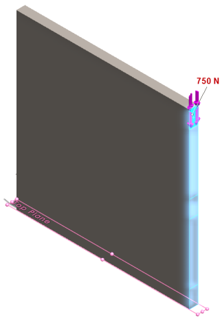

Bu öğreticide, bir levhanın ağırlık oranına göre en iyi gücü bulurken kütlesini %50 oranında azaltma amacıyla bir Topoloji etüdü ayarlarsınız.
Bir tarafı sabitlenmiş ve 750 N yük uygulanmış bir çelik levhanın optimize edilmiş şekillerini incelemek için bir Topoloji etüdü oluşturursunuz.
  1. Parçayı Açma
  2. Topoloji Etüdü Oluşturma
  3. Etüt Özelliklerini Ayarlama ve Etüdü Yürütme
  4. Sonuçları Görüntüleme
