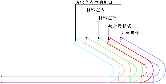

  折弯位置 选择以下项之一:
材料在内 bend_pos_mat_ins.png 按钮
材料在外 bend_pos_mat_out.png 按钮
折弯向外 bend_pos_out.png 按钮

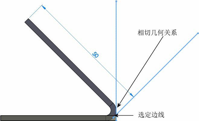

对所有法兰长度选项和大于 90?的折弯均有效。 法兰位置将始终与所选边线相连的侧面相切,法兰长度将始终保持精确的长度。
