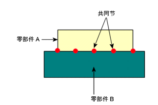

程序结合相触面组 PropertyManager 中定义的组 1 组 2 。接合实体的行为方式就像是被焊接一样。此选项只可用于静态算例、非线性算例、频率算例、扭曲算例以及热力算例。网格不必是兼容的。如果网格是兼容的,该程序会合并界面上的重合节,否则会内部应用约束方程式以模拟接合。
初始接触面(网格可以兼容或不兼容)
与兼容网格接合接触的图例
