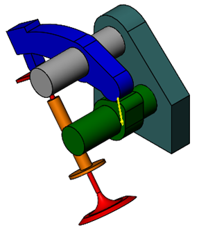

  6. 选取在配合定义中所使用的零件一个面。
  7. 选择在图形窗口中显示向量
    您必须正确设定向量定义以访问该选项。例如,如果您不选择配合及其定义零件之一,该选项将隐藏。
  8. 单击
    如果您已计算运动,则会显示向量。
  9. 计算或重新播放运动以查看运动模拟过程中的向量。
