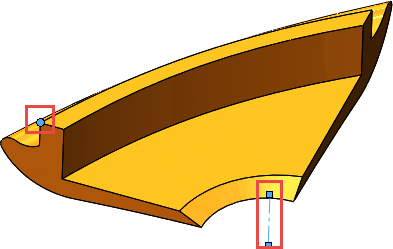

  1. 打开标准 SOLIDWORKS BREP 几何体的模型。
  2. 在图形区域中,按 Ctrl 并选择线性和点实体。

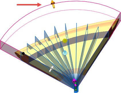

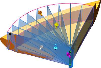

  5. 拖动橙色手柄以使用边界框闭合整个模型。
    使用视图方向 (前导视图工具栏)工具以确保边界框可覆盖整个模型。

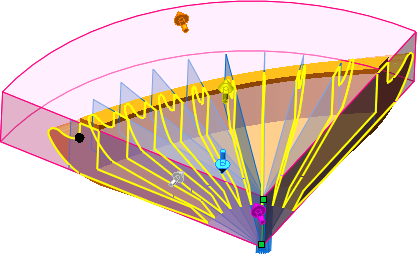

  6. 在 PropertyManager 中,选择预览切片(较慢)以预览每个切割基准面中的每个单独切片。
