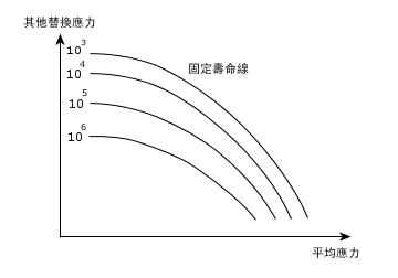

下圖 (稱為 Haigh 圖) 表示平均應力對發生失敗的週期數之影響。
