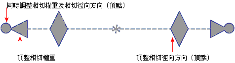

不規則曲線控制點包括多種控制點類型,以控制在該點的不規則曲線的權重和方向(向量)。
您可以控制權重及方向:
  • 個別或整體
  • 不對稱:只有一邊
  • 對稱:兩邊一起
控制點色彩表示操作的狀態。
控制點 狀態 結果 - 控制點:
