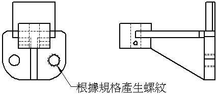

裝飾螺紋線 裝飾螺紋線描述某一特定鑽孔的特性,所以您不需要將實際的螺紋加入至模型中。裝飾螺紋線代表的是在填料上螺紋線的次要 (內) 直徑或鑽孔上螺紋線的主要 (外) 直徑,且可以包括工程圖中的孔標註。 裝飾螺紋線的屬性包括:您可以在零件、組合件或工程圖上顯示螺紋線,還可以在工程圖中加上螺紋標註註解。 您也可以為圓錐孔加入裝飾螺紋線。 如果圓錐螺紋線不在平面上結束,則會被曲面修剪。 裝飾螺紋線與其他註記的不同之處在於:裝飾螺紋線是其所附著項次的內含特徵。 例如,在 FeatureManager(特徵管理員) 中,鑽孔上的裝飾螺紋線和用來產生鑽孔的草圖均位於 鑽孔 特徵下的 裝飾螺紋1 。 當游標位於裝飾螺紋線上時,形狀會改變以包含裝飾螺紋線圖示 。 在零件文件中的裝飾螺紋線會自動插入至工程視圖中。 如果工程圖文件是使用 ANSI 的標準,則螺紋標註也會被插入。 (您可以在 裝飾螺紋線 PropertyManager 中插入螺紋標註,但其只會出現在工程圖文件中。) 在 ISO 及 JIS 或其他標準中不使用裝飾螺紋線標註,但您可以使用快顯功能表中的 插入標註 來顯示裝飾螺紋線 (請參考下一段)。 若要將裝飾螺紋線從組合件文件中插入工程圖,請按一下 插入 > 模型項次 ,然後按一下裝飾螺紋線 。 在工程圖中,插入標註出現在快顯功能表中。 如果在零件或組合件中定義了裝飾螺紋線標註但卻未在工程圖中顯示,您可以選擇此功能表項次來顯示標註。 在預設情況下,導線附著於螺紋線。 標註是一種註解。 如果您在工程視圖中工作時加入了裝飾螺紋線,零件或組合件會更新以包括裝飾螺紋線特徵。 您可以在工程圖中標註圓形裝飾螺紋線尺寸及側面的直線尺寸。 您不能在零件或組合件文件中標註裝飾螺紋線的尺寸。 裝飾螺紋線的顯示狀態是根據其父特徵的顯示狀態。 當您變更顯示模式、將特徵加入顯示隱藏的邊線清單或隱藏零組件時,裝飾螺紋線的顯示狀態將自動更改。 您可以設定高品質裝飾螺紋線來檢查所有的裝飾螺紋線,以決定應該加以顯示或隱藏。 您可以參考複製排列的裝飾螺紋線。 對於直螺絲攻及斜形螺絲攻鑽孔,您可以在異形孔精靈中加入裝飾螺紋線。 對在異形孔精靈中產生有裝飾螺紋線的螺絲攻,孔的直徑是螺孔鑽的直徑。 對沒有裝飾螺紋線的螺絲攻,孔的直徑是螺紋的外直徑。 對於裝飾螺紋線的塗彩顯示,請按一下 選項 。 在文件屬性標籤中,選擇尺寸細目: 在顯示濾器下,選擇塗彩裝飾螺紋線。 目錄 插入裝飾螺紋線 編輯裝飾螺紋線 指定裝飾螺紋線的線條樣式及線寬 升級舊版裝飾螺紋線 SOLIDWORKS 2019 導入在下游特徵具有子參考時,如何產生、更新和顯示裝飾螺紋線的改良功能。 行為模式的改良,為邊線與面提供更穩定的參考,另外也為組合件、工程圖與圖形提供正確的參數。 裝飾螺紋線 PropertyManager 在零件、組合件或工程圖中插入裝飾螺紋線時,指定下列的屬性。 上層主題註記 文件屬性 - 尺寸細目 異形孔精靈位置 PropertyManager 異形孔精靈類型 PropertyManager 連續鑽孔(最後零件)PropertyManager
