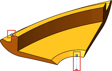

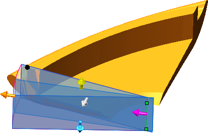

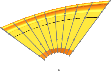

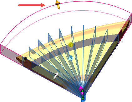

使用線性與點圖元切片標準 SOLIDWORKS BREP 本體 使用線性與點圖元切片標準 SOLIDWORKS BREP 本體: 開啟一個標準 SOLIDWORKS BREP 本體的模型。 在圖面中,Ctrl + 選擇一個線性和點圖元。 按一下插入 > 切片 。 在 PropertyManager 中指定選項。 拖曳橙色控制點,用邊界方塊包住整個模型。 使用視角方位 (立即檢視工具列) 工具來確保邊界方塊包含整個模型。 在 PropertyManager 中,選擇預覽切片 (較慢) 來預覽每一個切片平面的每一個個別切片。 按一下 。 上層主題切片工具 使用平坦的圖元切片網格 BREP 本體 切片 PropertyManager
