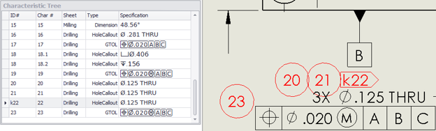

特性表
「特性表」已從樹狀結構重新組織為網格。 這可以濃縮視圖並簡化組成群組、解散群組與排序。 您也可以將報告格式設定個人化並加以變更。
您可以使用鍵盤快速鍵 (Ctrl + 按一下,或 Shift + 按一下) 選擇多個特性,重新排列特性的順序。
新欄支援組成群組/解散群組特徵。 這些欄代表 ID 編號 (零件號球編號) 和特性編號。 這一點很重要,因為一份報告可以有兩個特性 (例如 18.1 和 18.2),但是為了節省空間,工程圖中只會有一個零件號球 (18)。
有了組成群組與解散群組特徵,您可以:
  • 將類似的特性集結成一個群組。
  • 讓多個特性共用一個專屬零件號球。
  • 將一個專屬特性標示為「關鍵」。
以另一個零件號球容納鍵特性
