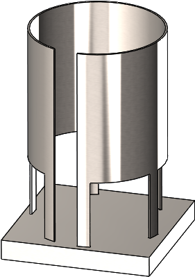

非線性邊線
您可在產生榫頭與榫孔特徵時選擇非線性邊線。

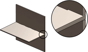

完全貫穿的切割
除非切割是不實際的,否則榫孔一律會產生為完全貫穿的切割。如果您不想要完全貫穿的切割,請在榫頭與榫孔 PropertyManager 的榫孔下選擇無貫穿切割。 如果貫穿切割對模型而言是不實際的 (例如,具有單一本體的模型),則無法使用無貫穿切割
已產生無貫穿切割 已選擇無貫穿切割
