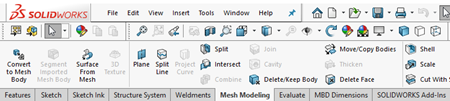

您可以在 CommandManager 的網格模型建構標籤中,存取這些工具。 網格模型建構標籤含有搭配網格 BREP 本體使用的網格特徵和標準特徵。
例如,您可以使用塗貼選擇工具以選擇面塊。 接著移除面塊,按下刪除或使用曲面除料 工具。 軟體會在除料邊界重新鑲嵌圖形本體。
您也可以使用比例 工具變更圖形本體的完整大小。
當您對圖形本體使用曲面除料比例工具時,軟體不會將特徵加入至 FeatureManager(特徵管理員)®。 這是因為這些工具會修改原始網格。 如果您尚未儲存圖形本體,您可以復原變更,而不對其進行編輯。
