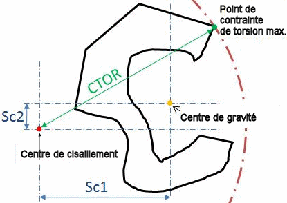

Distance pour la contrainte de cisaillement max (CTOR)
Distance maximale depuis le centre de cisaillement de la section jusqu'au point le plus éloigné sur la coupe transversale (rayon du cercle circonscrit centré sur le centre de cisaillement).
La contrainte de cisaillement maximal en torsion est ensuite calculée à partir de : τ max = ( T / K )* CTOR , où T est le moment de torsion appliqué.
