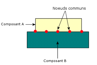

Faces initialement en contact (le maillage peut être compatible ou incompatible)
Illustration d'un contact solidaire avec maillage compatible
