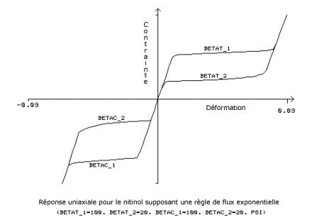

La règle de flux exponentielle utilise les contraintes d'entrée supplémentaires, βt1, βt2, βc1, βc2 :
βt1
paramètre de matériau, permettant de mesurer la vitesse de transformation pour le chargement de traction, [BETAT_1]
βt2
paramètre de matériau, permettant de mesurer la vitesse de transformation pour le déchargement de traction, [BETAT_2]
βc1
paramètre de matériau, permettant de mesurer la vitesse de transformation pour le chargement de compression, [BETAC_1]
βc2
paramètre de matériau, permettant de mesurer la vitesse de transformation pour le déchargement de compression, [BETAC_2]
