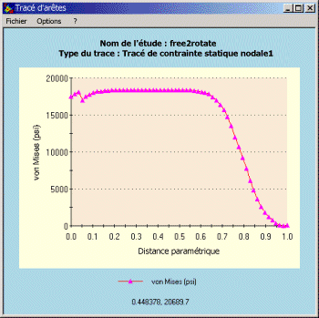

Diagramme des résultats sur une arête
Vous pouvez générer un diagramme en 2D du résultat souhaité sur une arête sélectionnée de modèle. Le diagramme montre le résultat (axe Y) en fonction d'une distance paramétrique le long de l'arête sélectionnée (axe X). Cette option est disponible uniquement lorsque vous sélectionnez une arête.

    Les valeurs de résultat sont listées pour tous les nœuds associés à l'arête sélectionnée. Pour inverser la variable paramétrique, cochez Inverser le tracé d'arêtes.
  5. Sous Options de rapport, cliquez sur Tracé.
    La fenêtre Tracé d'arêtes s'ouvre et affiche les valeurs des résultats (axe Y du graphe) en fonction de la distance paramétrique sur l'arête sélectionnée normalisée à 1 (axe X).
