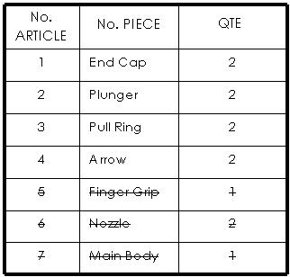

Composant manquant
Garder la ligne pour le composant manquant Répertorie les composants d'assemblage qui manquent dans une configuration.
Sélectionnez Afficher avec le texte barré pour barrer la liste pour le composant manquant.
